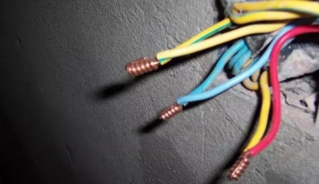

老电工接线头5秒一个,美观又牢固 查看详情
浏览数:278 家庭电气接线方法资料下载-老电工接线头5秒一个,美观又牢固
家庭装修接线时常用的连接方法一般会有绞合连接、紧压连接、焊接等,其中绞合连接是最常用也是最安全的方法,如果说只是针对一家业主电线接线头,一个电工师傅用钳子和手动接线,一天也能完成,但就是要花费点时间。 如果是承包个小区或者需要接的线头多,老电工一般都会用电钻配合并线器进行接线,这样不仅快捷高效,关键还美观。 并线器采用独有的六角设计,这样在防止夹到手的同时,又可以确保缠线牢固,电钻发动后接的线头做工与质量看着都很不错。 用电钻结合并线器接线头,操作如下,首先剥开自己需要连接的线头,一般剥开长度在4cm左右,做绕线的要稍微长一点 接着将剥开的绕
