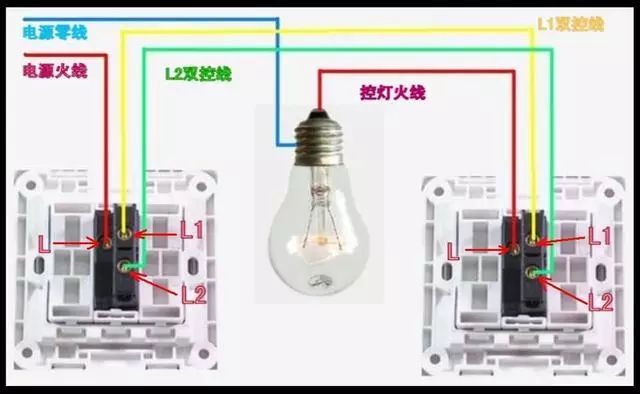

单联双控也叫单开双控开关 第一种常规接法,安全指数:★★★★★  最常用的一种接法 不管几个开关控制一个灯,都是开关控制火线的通断,所以零线是直接接灯的。这种是最常规的接法,两个单联双控开关的L一个接火线一个接灯的控制线,两个开关上的L1和L2同名的连一起。  实物图接线 第二种另类接法,安全指数:★★★★★ 另类接法 大家看这个接法,两个单联双控的L1连一起接灯的控制线,两个L2连一起接的是火线,灯接零线。这种接法也是很安全的,唯一的缺点就是费线。 第三种火线零线都进开关,安全指数

家装电工必备的技能就是接灯,多个开关控制多个灯,今天我们简单举一些例子,如果你都能看懂,那不管多少个开关控制多少个灯你肯定都会了,知道了原理,一通百通。  单个开关控制N个灯 如果只是单独一个开关同时控制多个灯,这些灯都是并联关系,而且开关是控制的火线的通断。  两个开关控制一个灯 两个单联双控开关控制一个灯,灯先接零线,绿色控制线接一个L1,火线接另一个开关的L1,两个开关的同名L2,L3连一起。  三个开关控制一个灯 两个单联双控开关,中间是一个单联多控开关,中间的多控开关可以增加很多个。

1,先看看双控  小技巧就是,两个开关的L1L2同名的连一起  这种是楼梯双控的布局  这种双控带插座,大同小异  这个是开关的动态演示,便于理解  卧室双控的布线图 2,再看看三控‘  中间是个多控开关 有的朋友说中间可不可以用双联双控开关,也是可以的。不过双联开关上有两个开关,需用同时按下。 三控开关的布线 3,最后说说四控 四联双控  这个稍微复杂一点 第一个是两个四联双控同时控制四个灯,第

1.双控   小技巧就是,两个开关的L1、L2同名的连一起。   这种是楼梯双控的布局  这种双控带插座,大同小异  这个是开关的动态演示,便于理解  卧室双控的布线图  2.三控  中间是个多控开关  有的朋友说中间可不可以用双联双控开关,也是可以的。不过双联开关上有两个开关,需用同时按下。  三控开关的布线  3.四控  四联双控
