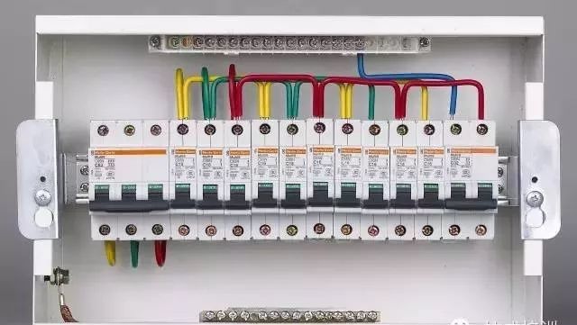

网友1 大家好我来分析一下家中各种漏电跳闸各种原因如何检查。  家庭一般装有漏电断路器,断路器有过载保护一般家庭40A就够用一般最大瞬时功率可以到8KW,漏电器只是检测漏电电流超过30mA 0.1秒切断电源。 以我家为例,电表下口是一个梅兰日兰断路器加一个国产漏电附件,我换成了施耐德40A的漏电断路器,为了安全我在电表没有钱后自动断电时换的。入户是三根10平方的电源线,室内配电箱是一个40A2P总电源开关,旁边是三个1P照明开关,照明开关边上是三个插座漏电断路器,分别控制厨房,卫生间和室内插座,再旁边是两个空调漏电开关各分别控制两个空调插座。
