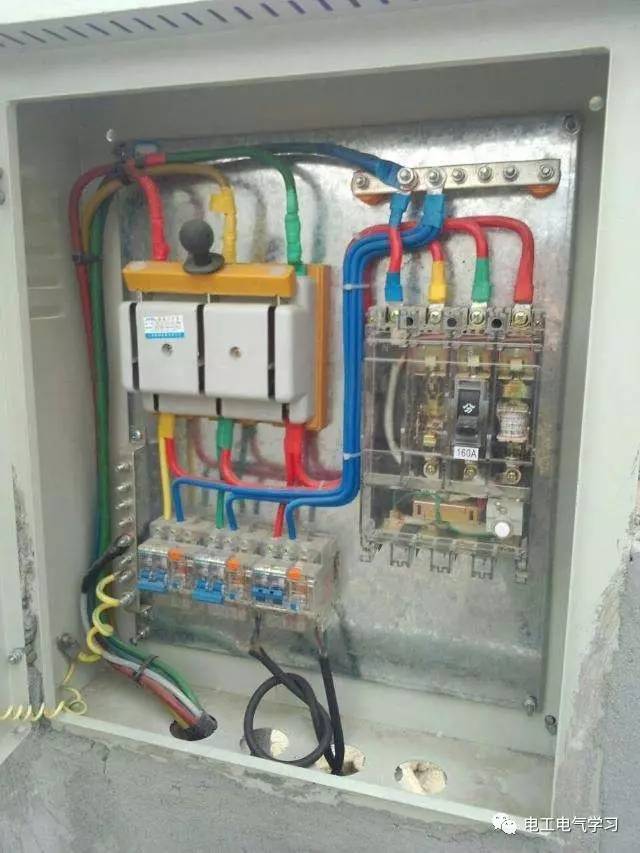

一级配电箱 就是指的总配电箱。一般位于配电房。一级箱柜采用下进下出线,前开门,主母线采用铜排连接,接触良好,内带计量系统.安全美观,防雨箱顶适合野外工作。 二级配电箱 就是分配电箱,也叫分箱,一般负责一个供电区域。二级箱采用内外门设计,外表喷塑.安全美观,防雨箱顶适合野外工作。 三级配电箱 就是开关箱,只能负责一台设备。所谓的“一机一闸一箱一漏”就是针对开关箱而言的。(现场操作柱) 1. 配电箱配置 箱内配置,建议看下《施工现场临时用电规范》,里面对于各级配电箱里面的配置要求说得很清楚。在这里简单说一

1、一级配电箱是相对于某一个建筑或者厂房而言的,就是从变电所或者市政配电所直接引出的电缆第一级所配的电箱。主要是起分配和汇总作用。 2、二级配电箱是从一级配电箱中引出的电缆所接的配电箱。 3、三级配电箱是从二级配电箱中引出的电缆所接的配电箱。 注:三级配电主要是为了保证每一个用电的设备有电可用;每一个用电设备可以独立使用,互不影响。还有就是节省线材。 一级配电箱就是从变压器引入三相电源,地线,零线。 一级配电箱:施工用电配电柜作建筑工地施工用电用,是专门针对工程施工现场情况比较特殊而设计符合建设部门有关施工用电规范标准。全套产品能组成完整施工用

临时用电就是在某个地方施工需要用电,临时搭建的变电所用电设备。再由各级配电箱分支到各个用电现场。  配电箱分为三种一级配电箱、二级配电箱、三级配电箱。   一级配电箱就是从变压器引入三相电源,地线,零线。 一级配电箱:施工用电配电柜作建筑工地施工用电用,是专门针对工程施工现场情况比较特殊而设计.符合建设部门有关施工用电规范标准。全套产品能组成完整施工用电三级保护纟统、达到一机一闸一保护的目的,非常适合各类达标工程采用。一级柜采用下进下出线,前开门,主母线采用铜排连接,接触良好,内带计量纟统.安全美观,防雨箱顶适合野外工作。
