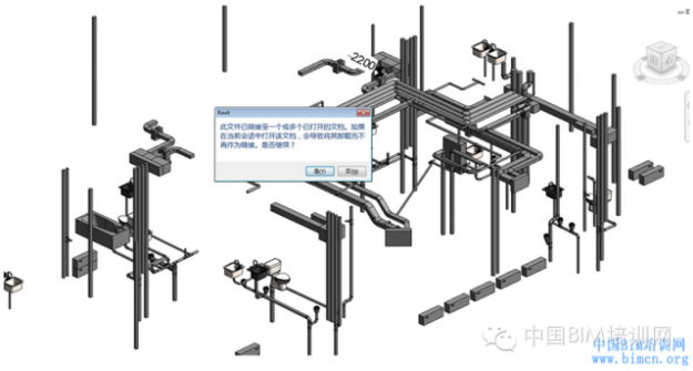

BIM软件小技巧Revit解决卸载链接小技巧 立即下载
等级:revit软件技巧学习资料下载_10     文件 321.90KB 格式 docx
关键词: BIM小技巧 Revit解决 解决卸载链接小技巧
revit软件技巧学习资料下载-BIM软件小技巧Revit解决卸载链接小技巧 立即下载

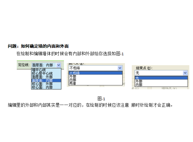

Revit软件技巧1.3.18墙的内部和外部 立即下载
等级:revit软件技巧学习资料下载_17     文件 28.92KB 格式 docx
关键词: Revit软件技巧 Revit确定墙的内外面 绘制和编辑墙体 BIM软件技巧
revit软件技巧学习资料下载-Revit软件技巧1.3.18墙的内部和外部
本资料为Revit软件技巧1.3.18墙的内部和外部,共1页,可供参考 概况: 如何确定墙的内面和外面 在绘制和编辑墙体的时候会有内部和外部会有选择。 编辑里的外部和内部其实是一一对应的,在绘制的时候应该注意 顺时针绘制才会正确。  Revit软件技巧1.3.18墙的内部和外部
