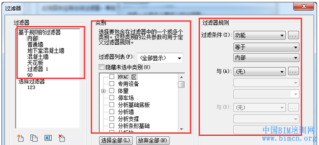

BIM软件小技巧:Revit过滤器的拓展应用 查看详情
浏览数:1608 revit的应用小技巧资料下载-BIM软件小技巧:Revit过滤器的拓展应用
过滤器的拓展应用   1、基于规则的过滤器     这种过滤器,根据特定的信息,例如:名称、说明等特定信息来制定,这种过滤器是经常用到的。例如,我们要区分不同的墙、不同楼层的墙、不同的管道系统等。   2、选择过滤器   选择过滤器没有特定的限制,是根据你选择的图元作为一个集合。     通过选择不同的图元,来制定过滤器,这种方式不经常使用,但是,如果你需要制作一个过滤器,包含多个图元,并且这些图元并没有特定的统一信息的时候,就可以使用。选择过滤器,来进行控制!  【精品课程推荐】 土建BIM工程师速成班(视频+直播+
