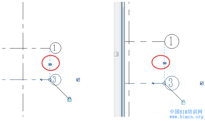

之前一直轴网3D和2D的区别,这几天在项目里面来回实验实验,终于发现的两者的区别,现在跟大家分享一下!Revit轴网2D和3D的区别,在于其对不同平面的影响!图片如下:   如果轴网都是3D的信息,那么其影响的是:标高1、标高2都会跟着一起移动     如果轴网是2D的信息,那么其影响的是:在标高1移动,只在标高1移动,对其标高2平面的轴网没有移动。

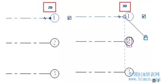

问题:   在单击轴网时会在其标头附近出现3D/2D符号用来更改其影响范围属性如(图-1)所示,但是每次只能修改一根轴网或标高,有没有办法能够批量设置呢?    我们可以通过巧妙利用裁剪区域来实现上述问题的描述:   (1) 在绘制有轴网的平面图中打开裁剪区域如(图-2)所示:    (2)如(图-3)所示拖动裁剪区域的边缘到轴线标头以内,即可实现将所有经裁剪框剪裁后的轴网的3D特性改为2D;    (3)要将其再次变为3D只需再次拖动裁剪区域的边框到轴线标头以外即可。   【特别注意】   也
