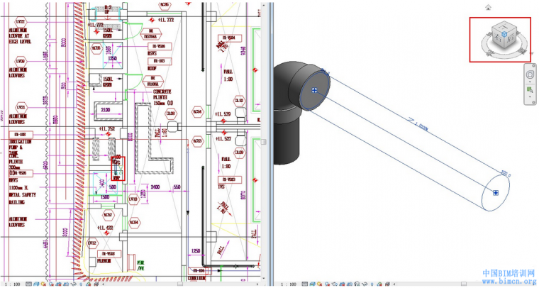

大家在平面视图上点击图元,在三维视图里可以借助viewcube快递找到对应的图元;   那如何快速利用三维视图找到平面视图上的图元呢? 先说明一点; 单选一个图元平面视图是可以显示其中一些图元属性的;   但多选几个就不显示了   其实在三维视图上选好你要查看的图元;然后在平面图上"HI",把其他东西隐藏,隔离图元出来;就可以得到你想要的结果了。  【精品课程推荐】 土建BIM工程师速成班(视频+直播+答疑+证书) Revit入门及平台功能详解
